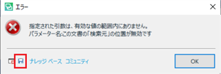

  • ご返信有難うございます。
    エラー画面のスクリーンショットをお送りします。
    よろしくお願いいたします。
    Error dialog box in Trados Studio with a red cross symbol, indicating a problem with the file format not being supported. The message suggests checking if the file is open in another program.
    [edited by: Trados AI at 10:28 PM (GMT 0) on 28 Feb 2024]
  • Former Member
    0 Former Member in reply to Rik Hi
    Rik Hi様
    スクリーンショットをご提供いただきありがとうございました。下記の赤枠のボタンより、XMLファイルが保存できるかと存じます。こちらのXMLファイルもご提供ください。
    Error message in Trados Studio indicating a failure to save due to a file path exceeding 260 characters. A red box highlights the 'Save As' button.
    どうぞよろしくお願い申し上げます。

  • Tsuchida様
    ご返信有難うございます。
    エラーメッセージを送らせていただきます。
    よろしくお願いいたします。
    <?xml version="1.0"?>
    -<SDLErrorDetails time="2020/07/27 15:30:11">
    <ErrorMessage>指定された引数は、有効な値の範囲内にありません。 パラメーター名:この文書の「検索元」の位置が無効です</ErrorMessage>
