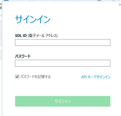

昨日の夕方、弊社IT担当者の方で、修復作業を試みましたところ、添付のようなサイイン画面が表示されたと連絡がありました。こちらのサインイン画面は初めてみますが、どのようなIDとPWによるサインインを求められているのでしょうか? 現在、これで作業がとまっております。ご指導の程お願い致します。

修復作業後に、Tradosとライセンスサーバーの接続が切れて、再接続が必要でしたが、Userが接続設定時に、「代替アクチベーション」ではなく、「SDLアカウント」のボタンをクリックしてしまったようでした。

ご連絡ありがとうございました。ご提示いただきましたサインイン画面は、ご指摘のようにSDLアカウントおよびSDL Language Cloud(機械翻訳サービス)へのサインイン画面となります。
