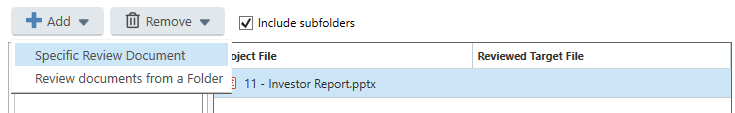

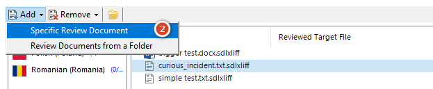

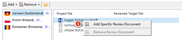

「バイリンガルレビューからの更新」で、レビュー済ファイルを指定するときの操作がTrados Studio2022に比べて面倒になった。
・プロジェクト内のsdlxliffファイルを選択状態にするまで、「特定のレビュー文書」ボタンがグレーアウトされている。
2022までは右クリックでインポートするファイルを選択するダイアログが開いていたが、2024では右クリックでの操作が出来なくなった。
2022の操作仕様に戻してほしい。
Parents Reply
    It can't be accessed in 2024, I was showing what you see today in 2022 for clarity, and then I showed what you see in 2024... which offers no right-click.  I then suggested you raise this in the ideas groups because this is where the product manager will see it and decide whether to make it a feature in a future release.  Here's the link again:
    2024年にはアクセスできません。2022年の状態を示したのは、現状を明確に伝えるためです。その後、2024年の状態も示しましたが、右クリックができないことがわかりました。そのため、これをアイデアグループで提案することをお勧めしました。製品マネージャーがそれを確認し、将来のリリースで機能として追加するかどうかを検討するからです。もう一度リンクをお送りしますね。
