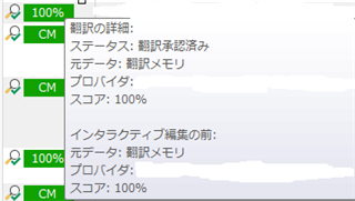

こちらがフィルタをかけた結果の一部なのですが、緑地の100%のセグメントも抽出されております。
画面キャプチャを添付しましたので、ご確認いただけますでしょうか。

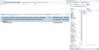

キャプチャをご提供いただきありがとうございました。高度な表示フィルタ上で選択されているフィルタリング項目についてもキャプチャをご提供ください。よろしくお願い申し上げます。
高度な表示フィルタ上で選択しているフィルタリング項目のキャプチャはこちらになります。
ご確認のほど、よろしくお願いいたします。
