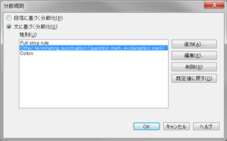

英→日のTMであれば、既定の分節規則の中の、「Other terminating punctuation...」を編集します。

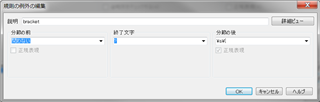

次の画面で[例外]>[追加]をクリックし、以下のように例外を追加してください。
分節の前:問わない 終了文字:? 分節の後:\s\(

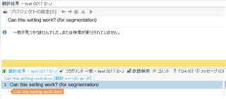

こちらの設定で、以下のように抽出が行われます。

ご指示いただいた通りに設定したところ、無事希望する状態で抽出することができました。
