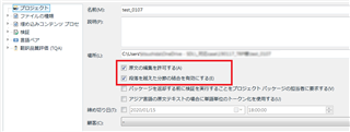

プロジェクトの設定より、下記の画面をご確認ください。[段落を越えた分節の結合を有効にする]にチェックが入っておりますと、段落の異なる分節も通常の[分節の結合]の操作で結合されます。
分節の結合を行なった箇所に画像は含まれておりますでしょうか。
土田 様
「段落を越えた文節の結合を有効にする」にチェックが入っていました。これは通常は外しておいたほうがいいのでしょうか。
