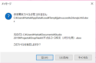

これまで何度も開いていたファイルが突然、下記のようなメッセージが出て開けなくなりました。
この場合の処置の方法を教えて頂きたく、よろしくお願いします。

土田様
回答ありがとうございます。
少しやり始めました。原文ファイルが大きいので時間はかかりそうですが復旧はできそうです。今回はこれでやってみようと思います。
SDLそのものをアンインストールして再インストールという方法は試してませんが
可能性はありますか? 後の参考のためによろしくお願いします。
お手数をおかけいたします。
新規プロジェクトの作成で復旧できそうであれば、ソフトウェア自体の動作不良である可能性は低いですので、アンインストールおよび再インストールはさしあたり不要かと存じます。
また、ソフトウェア自体の動作が疑われる場合であっても、アンインストール前に下記の記事の「修復」で直る場合が多いです。
https://www.sdltrados.com/jp/blog/resetting_trados.html
アンインストールの前に、上記をお試しください。よろしくお願いいたします。
