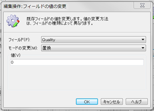

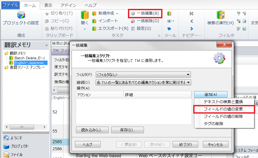

●A.TMにカスタムフィールドを追加して変更前の訳文文節をバックアップさせる方法?
当該TMにカスタム・フィールドとして、例えば「訳文文節(修正前)」フィールドを追加し、修正前の訳文をコピーしておく。
→カスタム・フィールドの作成ができることまでは分かったが、「訳文文節」フィールドの値を一括で「訳文文節(修正前)」のフィールドにコピーすることは可能でしょうか?
