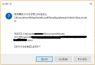

度々おこる問題なのですが、お客様から送られてきたパッケージを開き、初めは全く問題なく、ある時点まで通常通り作業を進めていくと、ある日突然、ファイルを開く際に下記のメッセージが表示されるようになります。黒く消したところは、お客様の名前とお客様がパッケージ作成時に命名したファイル名ですが、要求されている依存関係ファイルとは全く別の名前です。
Error message in Trados Studio asking if the user wants to locate a missing dependency file with options to browse, skip, or cancel.

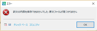

パッケージを読み込んだときに生成されるフォルダ内の「ja-JP」というフォルダに、元のパスと同名の「edit_XXXXXX.docx」というファイルがあるので、このファイルを指定すると開け、作業を続けることができ、さらに返却ファイルを生成することも可能です。また、指定せず「キャンセル」を選んでも同様です。ところが、訳文の生成ができなくなるのです。訳文生成時に表示されるエラーは次の通りです。
Error message in Trados Studio stating that the translation results could not be generated because the dependency file is missing.
